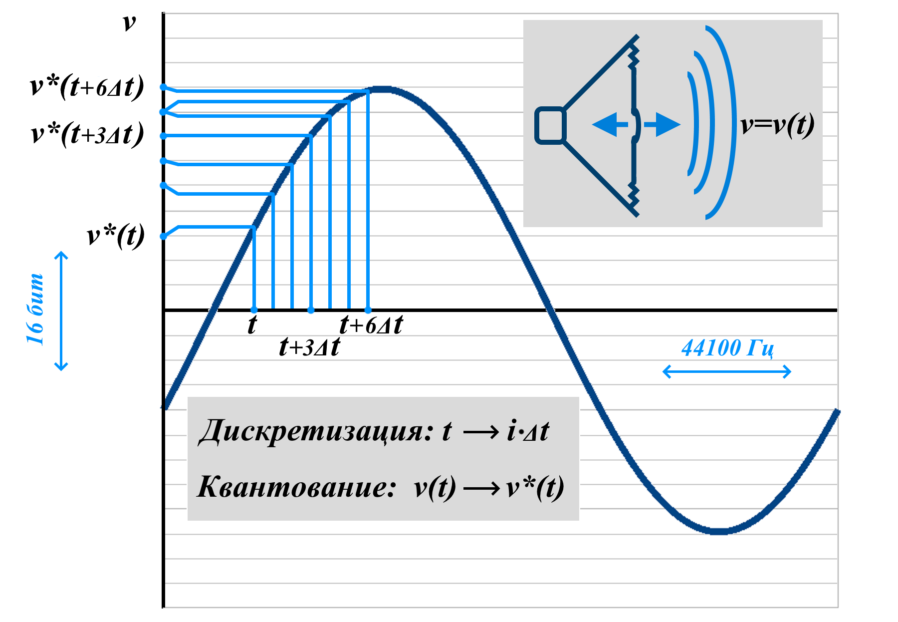

Для использования в компьютерной технике аналоговая физическая величина — в данном случае давление воздуха — представляется конечной последовательностью чисел из ограниченного набора с помощью двух подходов: дискретизации по времени и квантования по уровню.
Оцифровка звука происходит путем дискретизации по времени и квантования по уровню
Суть дискретизации состоит в записи значений физической величины не непрерывно, а только в определенные моменты времени, следующие с определенной частотой. Выбор частоты дискретизации определяется теоремой отсчетов (Котельникова — Найквиста — Шеннона), которая гласит, что исходный сигнал, максимальная частота компонентов которого не превышает F, можно полностью восстановить по измеренным отсчетам, следующим с частотой не меньше 2 × F. Таким образом, по отсчетам с частотой дискретизации 44100 Гц можно восстановить сигнал, частота компонентов которого не превышает 22050 Гц, что перекрывает указанный выше диапазон звуков, слышимых человеком.
Впрочем, точное восстановление сигнала возможно лишь в том случае, если измеренные значения записаны без ошибок. Однако аналого‑цифровые преобразователи (АЦП) отображают измеренную датчиком физическую величину на конечную разрядную сетку машинного представления числа, выполняя квантование значения по уровню. Это неизбежно ведет к ошибкам (погрешностям) записи измеренных значений. Например, 16-разрядные АЦП непрерывный интервал изменения физической величины отображают на 216 = 65536 уровней, которые могут быть пронумерованы целыми числами из диапазона -32768...+32767.
Описанный способ записи аналогового сигнала в цифровой форме называется импульсно‑кодовой модуляцией PCM (Pulse-Code Modulation). Для увеличения компактности записей используются разные методы их сжатия: с потерями (AAC, MP3, OGG) или без потерь (FLAC, WMA Losseless). Но перед воспроизведением данные все равно потребуется распаковать в импульсно‑кодовую форму, которая пригодна для непосредственного преобразования в физическую величину — звук.

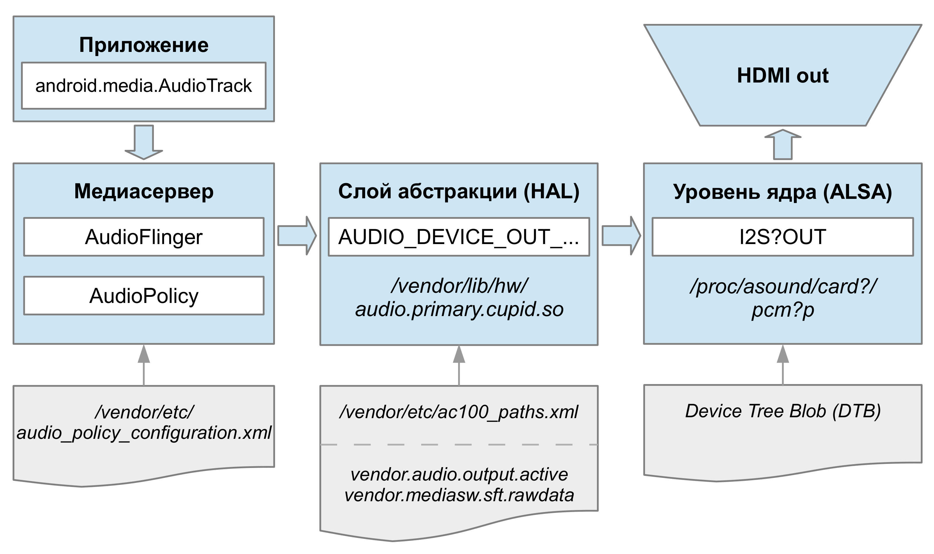

В Android запросы на работу со звуком обслуживает служба Audio Flinger сервера звука, которая через слой абстракции от аппаратуры HAL (Hardware Abstraction Layer) управляет звуковой подсистемой ALSA (Advanced Linux Sound System) уровня ядра.
Приложения для воспроизведения звука в Android используют объект класса Для просмотра ссылки Войди или Зарегистрируйся, с помощью которого данные в кодировке PCM из программного буфера направляются в устройство воспроизведения. Служба Audio Flinger тесно взаимодействует со службой Audio Policy, которая на основе конфига audio_policy_configuration.xml определяет, какие устройства и в каком режиме должны использоваться для воспроизведения звука.
Устройство звуковой подсистемы Android
Слой аппаратной абстракции (HAL) сопоставляет стандартные виртуальные устройства Android — такие как AUDIO_DEVICE_OUT_SPEAKER (встроенный динамик), AUDIO_DEVICE_OUT_WIRED_HEADPHONE (проводные наушники) и AUDIO_DEVICE_OUT_AUX_DIGITAL (цифровой аудиовыход) — с конкретным физическим оборудованием. Это оборудование определяется и настраивается на уровне ядра Linux через описание в дереве устройств (Device Tree).
Разработчики HAL перечисляют устройства, которые могут использоваться аудиосервером, в секции <devicePorts> файла audio_policy_configuration.xml, например:

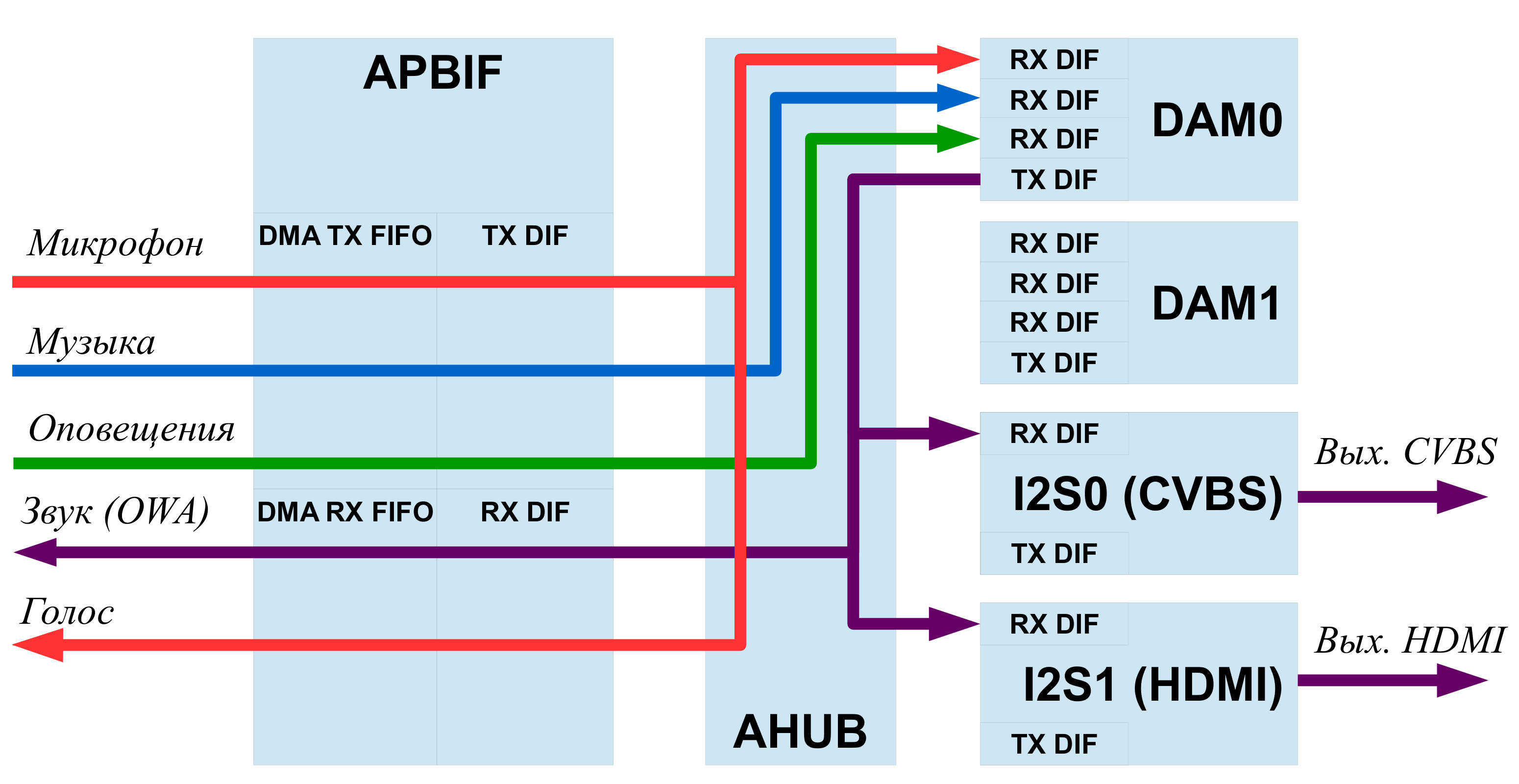

  • Audio HUB — звуковой концентратор, поддерживающий три канала I2S/PCM.
Не густо. Но аналогичная брошюра об изделии Allwinner H616 выглядит как брат‑близнец, и отличия обнаруживаются только в характеристиках видеоподсистемы. А спецификацию на этот чип найти оказалось проще. Ее можно, например, загрузить из раздела Download по ссылке Datasheet официального сайта Orange Pi Zero2.
www​
В разделе «Chapter 8 Audio» этого руководства подробнейшим образом расписаны все элементы звуковой подсистемы, которая реализована в чипе. На основе приведенной в руководстве иллюстрации я подготовил немного адаптированный рисунок одного из возможных вариантов ее использования.
Вариант использования звуковой подсистемы в режиме караоке из руководства по Allwinner H616
Здесь изображен интерфейс внутренней шины APBIF (Advanced Peripheral Bus InterFace), через три канала DMA TX FIFO которого сигнал от цифрового микрофона, музыкальный трек и системные оповещения поступают в звуковой концентратор AHUB (Audio HUB). Концентратор направляет аудиопотоки в цифровой аудиомикшер DAM0 (Digital Audio Mixer), где они смешиваются и передаются через первый из трех каналов DMA RX FIFO на шину OWA (One Wire Audio), а сигнал от цифрового микрофона отдельно выводится через второй канал. Кроме того, объединенный аудиопоток из микшера направляется на шины I2S0 и I2S1 телевизионных выходов CVBS и HDMI.

Терминология ALSA​
Для понимания содержимого файлов hw_params надо усвоить некоторые Для просмотра ссылки Войди или Зарегистрируйся.
  • Семпл (sample) — это данные об отдельном измерении звука, например, отклонении мембраны микрофона или динамика от равновесного состояния. В режиме PCM16 они представлены 16 битами или двумя байтами.
  • Фрейм (frame) — это набор семплов, достаточный для описания звуковой системы в определенный момент времени. Состояние стереосистемы определяется семплами левого и правого каналов, в режиме PCM16 это уже четыре байта. При частоте дискретизации 44100 Гц скорость потока звуковых данных для стереосистемы составляет 44100 Гц × 4 байта = 176 400 байт/с.
  • Период (period) — это порция данных, которую ALSA загружает в аппаратный буфер звукового устройства. В нашем примере используется период размером period_size 960 фреймов или 3840 байт, которые будут воспроизведены примерно за 21,8 мс. Размер буфера buffer_size позволяет хранить два периода: один воспроизводится, другой готовится. Поэтому за 43,6 мс будут сгенерированы два аппаратных прерывания для подгрузки данных.
Аудиопоток может поступать в разных форматах. INTERLEAVED — каждый фрейм содержит семплы всех каналов (двух для стереосистемы), а период — это последовательность фреймов. NONINTERLEAVED нарушает фреймовую структуру: период представлен сначала семплами первого канала, потом — второго и так далее.

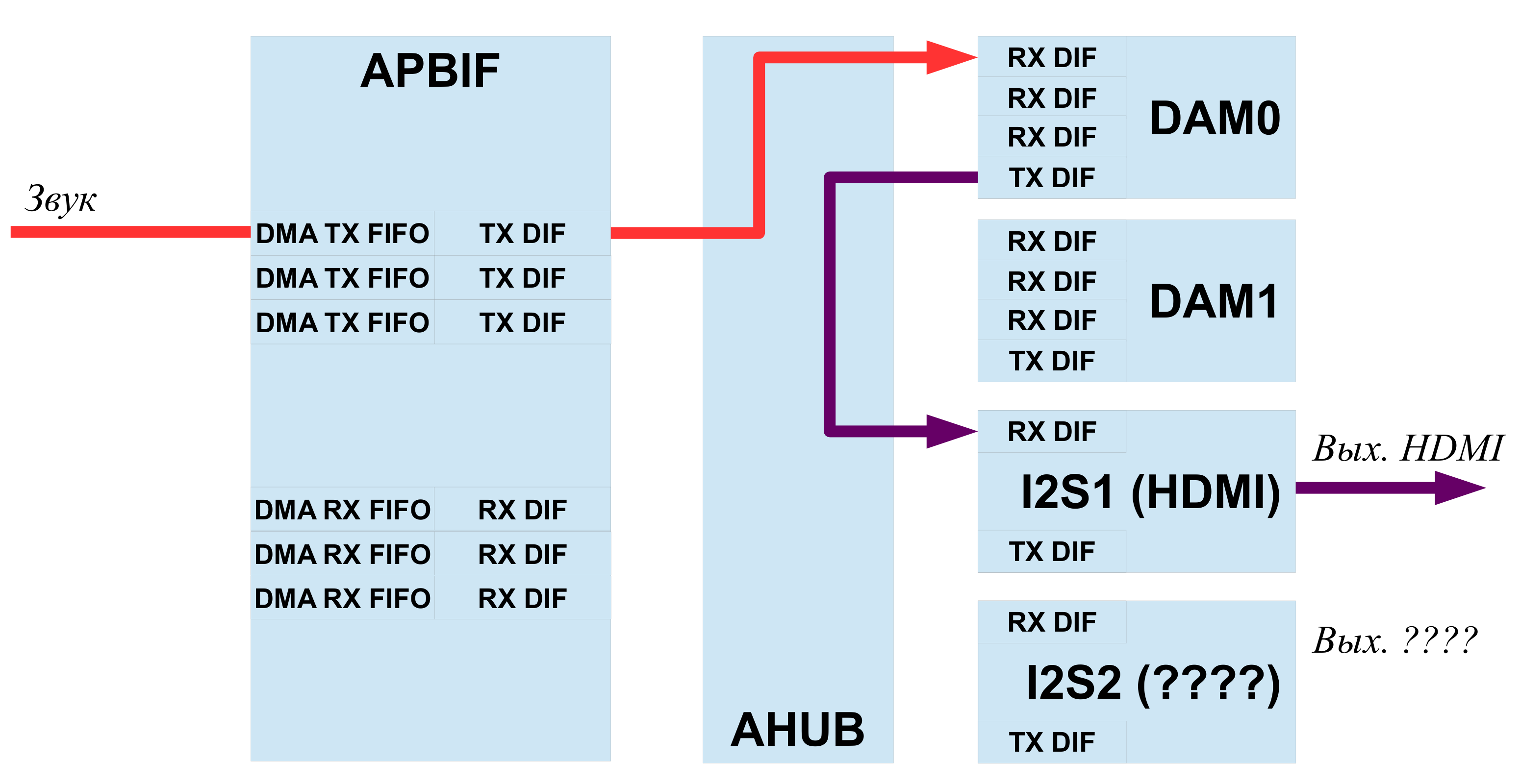

Обнаружив в названиях переменных знакомые по даташиту аббревиатуры аудиоконцентратора, я решил построить реальную схему работы ТВ‑приставки. По состояниям элементов управления видно, что:
  • активными являются выходы I2S1OUT и I2S2OUT;
  • источники данных для I2S1 и I2S2 — это каналы APBIF_TXFDIF0 и APBIF_TXDIF2 соответственно.
Чтобы определить назначения выходов, я попробовал их отключать.
tinymix -D 2 'I2S2OUT Switch' 0
Звук на телевизоре по‑прежнему есть, как и те артефакты, на борьбу с которыми направлены наши усилия.
tinymix -D 2 'I2S1OUT Switch' 0
Звук пропал, и воспроизведение в приложении медиаплеера остановилось. Через несколько секунд звук появился снова, а состояние выхода из Off автоматически переключилось на On. Вероятно, драйвер обнаружил проблему и самостоятельно ее исправил. Таким образом, можно с большой уверенностью заявить, что выход I2S1 соответствует HDMI.
А к чему привязан I2S2? Может быть, к CVBS? Я попробовал направить источник APBIF_TXDIF2 на I2S0:
tinymix -D 2 'I2S1 Src Select' APBIF_TXDIF2
Звук снова пропал, как будто выход отключили. Получается, что из APBIF_TXDIF2 не поступает никаких аудиоданных, поэтому как его назначение, так и назначение I2S2 остаются под вопросом. Когда воспроизведение автоматически восстанавливается, в журнал logcat записываются такие строки:
D audio_hw_primary: enable_ahub_hdmi_out
D audio_hw_primary: enable_ahub_bt_out
Может быть, неработающие элементы управления относятся к ahub_bt_out? Как бы то ни было, с учетом полученной информации я нарисовал такую схему работы ТВ‑приставки.
Реальная схема работы звуковой подсистемы ТВ-приставки X96Q PRO
Реальная схема работы звуковой подсистемы ТВ‑приставки X96Q PRO

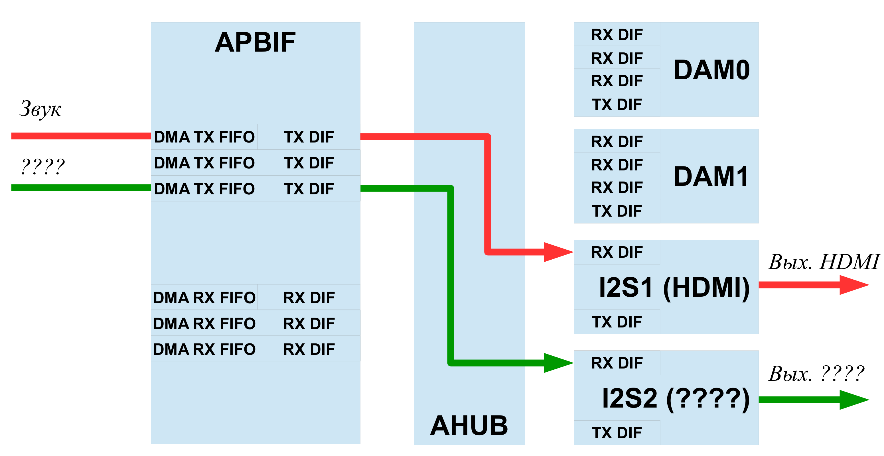

Как еще можно попробовать устранить проблемы со звуком? Изменение «ahub audio format Function» с pcm на DTS, DOLBY_DIGITAL_PLUS и даже null не возымело никакого эффекта. Тогда я решил напоследок переконфигурировать Audio HUB так, чтобы звуковой поток проходил через микшер DAM0. Это приблизило бы работу звуковой подсистемы к эталонному примеру из даташита.
Экспериментальная схема работы звуковой подсистемы ТВ-приставки X96Q PRO
Экспериментальная схема работы звуковой подсистемы ТВ‑приставки X96Q PRO
Для реализации своего замысла я выполнил следующие команды:
tinymix -D 2 'I2S2 Src Select' NONE
tinymix -D 2 'DAM0Chan0 Src Select' APBIF_TXDIF0
tinymix -D 2 'DAM0IN Switch' 1
tinymix -D 2 'DAM0OUT Switch' 1
tinymix -D 2 'I2S1 Src Select' DAM0_TXDIF
Звук по новой схеме заработал как ни в чем ни бывало, только потрескивания и пощелкивания из него не исчезли. Нужны какие‑то новые идеи.

Наверное, пришло время вступить в самую темную область звуковой подсистемы Android и заняться изучением библиотеки промежуточного слоя Audio HAL. Почему я так мрачно высказываюсь об этой части звуковой подсистемы? Потому что остальные ее компоненты неплохо изучены и документированы, а вот HAL — это прерогатива производителя конкретного устройства, которая обычно сопровождается всякими словами типа сonfidential, и мне бы очень не хотелось во все это погружаться. Но по всем законам сказочного жанра, чему быть, того не миновать.
Уровень слоя абстракции Audio HAL​
Исследование файла audio.primary.cupid.so​
Что нам известно о промежуточном слое Audio HAL и вообще, где его искать? Для просмотра ссылки Войди или Зарегистрируйся сообщает, что библиотека HAL должна иметь имя audio.primary.<device>.so. На приставке нашлись два файла, отвечающих этому требованию: /vendor/lib/hw/audio.primary.default.so и /vendor/lib/hw/audio.primary.cupid.so. Наибольший интерес представляет второй файл, потому что именно он реализует функции, специфичные для нашего устройства. Изучим его подробнее.
Посмотрим, какие аудиоустройства обслуживает библиотека HAL audio.primary.cupid.so:
strings audio.primary.cupid.so | grep AUDIO_DEVICE_
start_output_stream, AUDIO_DEVICE_OUT_SPEAKER
start_output_stream AUDIO_DEVICE_OUT_DGTL_DOCK_HEADSET
start_output_stream AUDIO_DEVICE_OUT_AUX_DIGITAL
Аналогичным образом мы можем посмотреть, какие системные настройки ей известны:
strings audio.primary.cupid.so | grep vendor
vendor.audio.input.active
vendor/etc/ac100_paths.xml
vendor.audio.output.active
vendor.mediasw.sft.rawdata
Присваивание свойству vendor.mediasw.sft.rawdata значения с помощью команды setprop на воспроизведение звука не оказывает влияния, потому что значение как этого свойства, так и свойства vendor.audio.output.active переустанавливаются в соответствии с настройками звука в Android.
Настройки в ac100_paths.xml​
Интересен случайно попавший в выборку файл /vendor/etc/ac100_paths.xml. Как оказалось, он используется библиотекой вместо audio_mixer_paths.xml. В файле ac100_paths.xml содержится описание параметров для устройств ALSA. Эти параметры выставляются для разных режимов работы аудиоподсистемы.
Файл громоздкий, потому что учитывает возможность подключения и отключения разных устройств ввода и вывода звука, таких как USB-микрофоны и беспроводные гарнитуры. При обычном использовании приставки записи об установке режимов работы в журнале logcat выглядят так:
