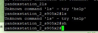

U-Boot login​
Кто подключался к UART «Яндекс Станций», тот наверняка встречал надписи «RH challenge» и «RH response». На том загрузка колонки прекращается, девайс нужно перезагрузить или ввести ответ. Запрос всегда разный и является не чем иным, как авторизацией при входе в консоль U-Boot.
Вход в консоль U-Boot происходит прерыванием по какой‑либо клавише, например Enter или Ctrl-C (классический вариант), далее уже может потребоваться авторизация. Поддерживается стандартный тип авторизации — bootstopkeysha256 (по хешу пароля). Отличное описание способов приведено в статье Для просмотра ссылки Войди или Зарегистрируйся. «Яндекс» пошел немного дальше стандартного варианта и добавил свой способ авторизации, дав ему имя Rabbit Hole. Давай посмотрим, как он устроен.

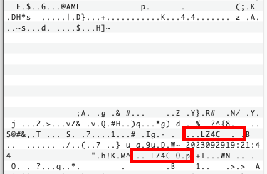

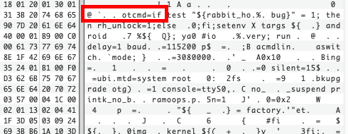

Каждый этап загрузки в прошивке помечен сигнатурой @AML, за которой следует заголовок со служебной информацией. Изучив несколько файлов загрузчиков, я заметил, что последняя по порядку сигнатура @AML соответствует компоненту BL33. Его отличительная особенность — наличие строки LZ4C, что указывает на использование сжатия алгоритмом LZ4. Еще один косвенный признак сжатия — «рваные» строки в теле файла.
Сигнатуры
Сигнатуры
Неполные строки
Неполные строки
Дополнительное подтверждение я нашел в Для просмотра ссылки Войди или Зарегистрируйся Фредерика Бассе, в которой выполняется упаковка U-Boot через стандартные инструменты Amlogic со сжатием LZ4.
aml_encrypt_g12a --bl3sig --input u-boot.bin --compress lz4 --output u-boot.enc --level v3 --type bl33

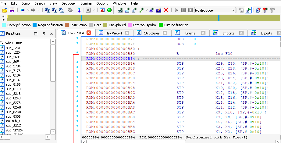

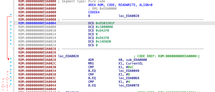

Чтобы дизассемблер верно обработал прошивку, выбираем архитектуру ARM little-endian. Базовый адрес и создание секций пока что не настраиваем, принимаем все параметры по умолчанию. Точка входа находится в самом начале прошивки, ставим курсор на 0x00 и жмем С — IDA автоматически создаст довольно много функций.
Всё в автоматическом режиме не распознается, поэтому, пробежавшись по прошивке вручную, обрабатываем неопределенные участки (в основном тыкая С) и переходим к размещению образа по правильному адресу (базовый адрес), чтобы получить наиболее правильные ссылки на функции и данные. Определить верный адрес нам помогает лог загрузки колонки:
U-Boot 2015.01 (Sep 29 2023 - 16:13:15)
DRAM: 256 MiB
Relocation Offset is: 0eda0000
Вносим правки через меню Edit → Segments → Rebase Program и указываем нужное значение. После этих действий увидим изменения. Часть ссылок ранее была неверно интерпретирована, но теперь все должно соответствовать тому, как U-Boot расположен в памяти устройства.
Измененный вид
Измененный вид

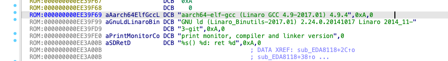

Итак, нам нужно сравнить функции с их аналогами, собранными из исходников наиболее близкой версии. Для этого нам нужно установить, какой использовался компилятор и ПО.
При сборке в секцию данных включаются строки с версией U-Boot и используемого компилятора. Ищем строки U-Boot и GCC (для компилятора) и находим:
  • aarch64-elf-gcc (Linaro GCC 4.9-2017.01) 4.9.4;
  • ld (Linaro_Binutils-2017.01) 2.24.0.20141017 Linaro 2014_11-3-git;
  • U-Boot 2015.01 (Sep 29 2023 - 19:21:39) — то же самое видно в логе загрузки.
Компилятор
Компилятор

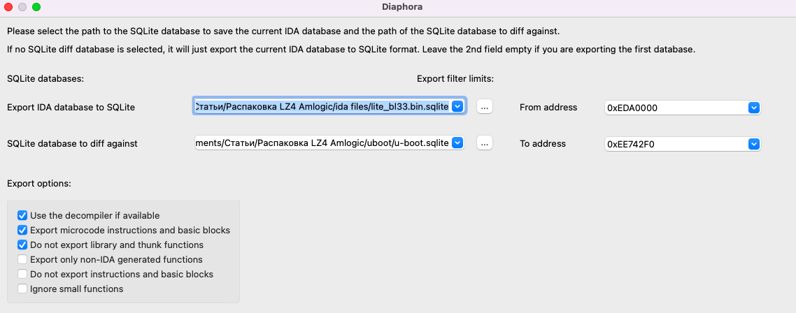

Запускаем Diaphora​

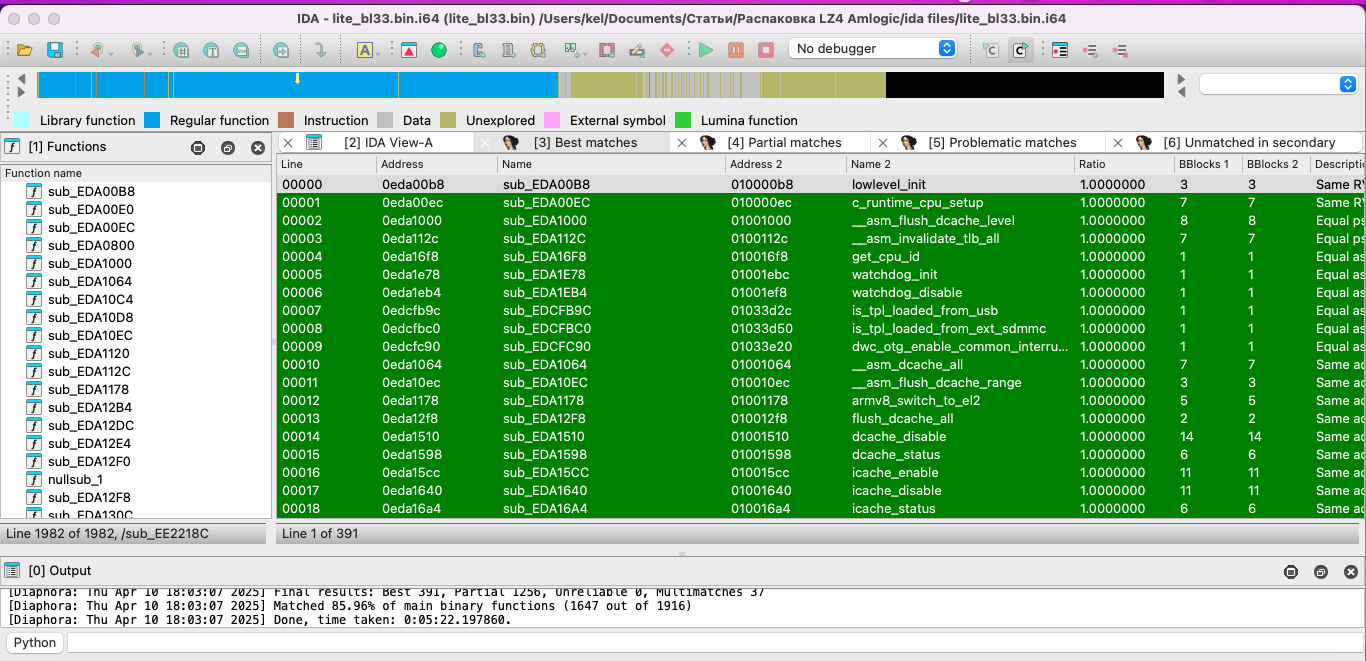

Теперь нужно запустить плагин, который определит сигнатуры и строки и соберет всю нужную информацию в свою базу (SQLite), чтобы сравнить с U-Boot версии «Яндекса».
Процесс может слегка затянуться: моему MacBook Air десятилетней давности потребовалось около 30 минут на каждую из прошивок (собранную и в исполнении «Яндекса»).

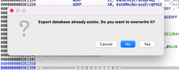

После завершения индексации необходимо вернуться к прошивке «Яндекса» и повторно запустить плагин. На этот раз в строке базы сравнения следует указать SQLite-базу, созданную при индексации скомпилированного U-Boot. Внимание: не запускай повторную индексацию! Если согласиться, то плагин снова выполнит ту же работу и ты зря потратишь еще полчаса.
Загрузка базы
Загрузка базы
Отказ от повторной индексации

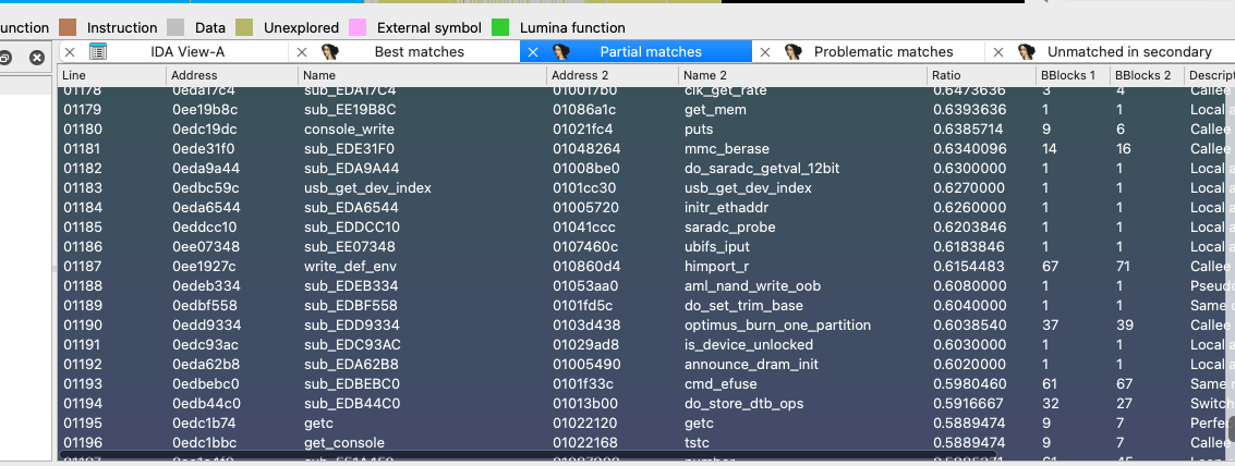

После сканирования плагин выдаст несколько вкладок с результатами:
  • Best matches — наиболее точно совпадающие функции;
  • Partial matches — более‑менее совпадающие функции с небольшими отличиями (степень совпадения помечена цветом: ярко‑зеленый — высокое, темно‑фиолетовый — низкое);
  • Problematic matches — плохо совпадающие результаты;
  • Unmatched — несколько вкладок полностью уникальных функций.
Результат работы
Результат работы
Низкая степень совпадения
Сначала переходим на вкладку с полностью совпадающими функциями, выделяем их и импортируем в проект — после этого база IDA будет обновлена. Затем открываем вкладку Partial и с осторожностью импортируем еще часть функций — я, например, использую только те, что подсвечены зеленым. Желательно просматривать содержимое перед импортом, чтобы не затянуть лишнего. Остальные вкладки можно не трогать — они нас не интересуют.
После импорта в исследуемом U-Boot появились осмысленные имена функций и переменных.
Для получения более полного результата можно собрать и проиндексировать другие версии U-Boot — каждая из них потенциально может помочь обработать новые функции. Никаких гарантий нет, но иногда такой подход позволяет значительно дополнить базу.
Я ограничился одним проходом и перешел к следующему плагину — Для просмотра ссылки Войди или Зарегистрируйся. Он ищет криптографические константы — это поможет определить алгоритмы шифрования. Найдя некоторые константы, плагин автоматически переименует их в соответствии с назначением.

С challenge_chk повезло немного больше — почти все функции в этой области уже получили осмысленные имена. По ним сразу становится ясно, что для хеширования входных данных используется SHA-256, а полученный хеш затем передается в sub_EE0EBA8. Заглянем в нее.
bool __fastcall challenge_chk(const uint8_t *a1, __int64 a2)
  sha256_context ctx; // [xsp+38h] [xbp+38h] BYREF
  sha256_starts(&ctx);
  sha256_update(&ctx, a1, 0x20u);
  sha256_finish(ctx.total, 0xEE89720);
  return sub_EE0EBA8(&dword_EE370C0, a2, 0x100u, 0xEE89720, &unk_EE593E0) == 0;

С функцией sub_EE0E8E4 нам повезло не так, она уже имеет разветвленную структуру, видно много операций над данными. При изучении листинга я зацепился взглядом за функцию subM — ее имя появилось в результате работы Diaphora. Берем это имя и пробуем искать его в исходниках U-Boot от Khadas, которые мы компилировали.
Как видим, эта функция встречается только в файле avb_rsa.с, нам очень повезло!
Подробно изучаем этот файл и сверяем с тем, что видим в IDA. В результате я наткнулся на вызов avb_rsa_verify. Эта функция очень напоминает начало sub_EE0E8E4.

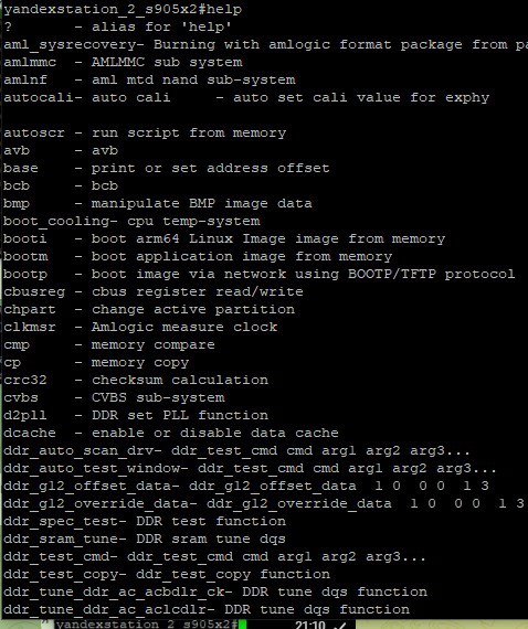

Мне удалось получить доступ к этой консоли — как и некоторым моим знакомым. Однако, если пароль уже установлен, попасть в консоль становится заметно сложнее.
Список команд
Список команд
