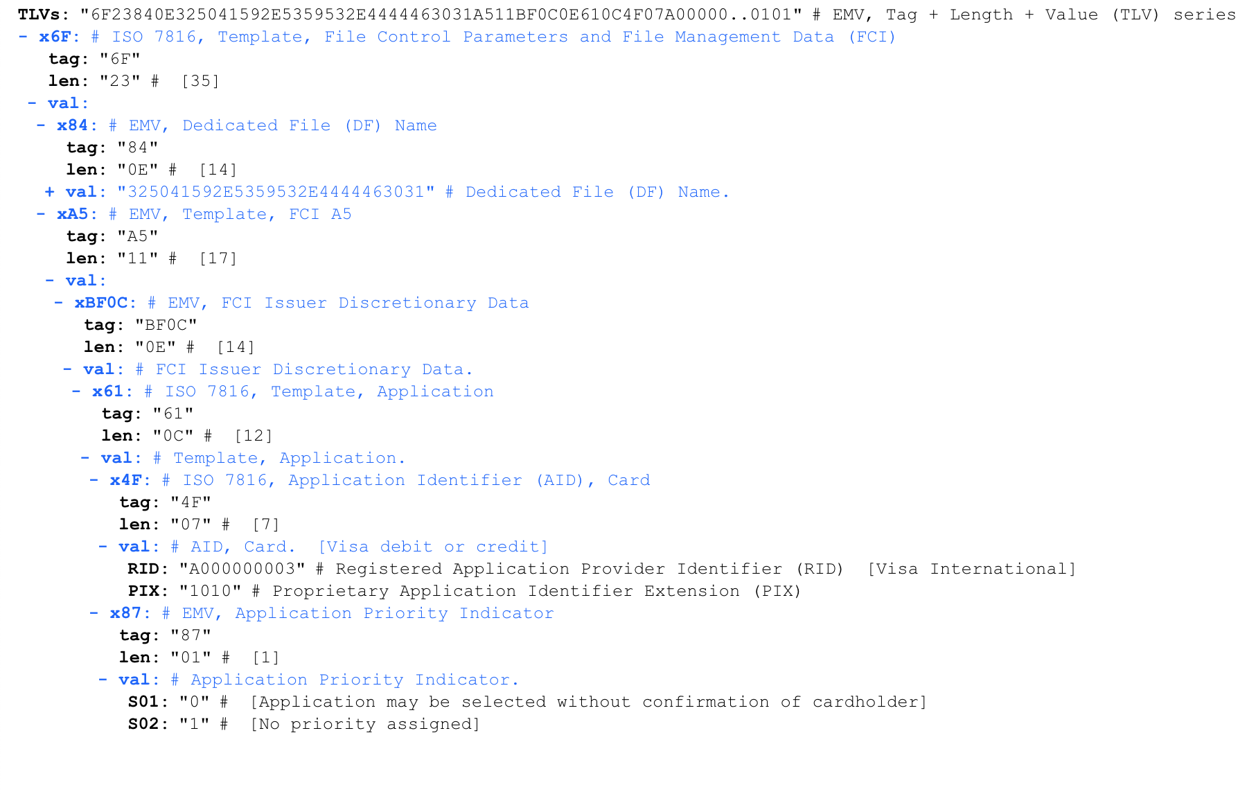

Ответ на SELECT PPSE
'6F 23 84 0E 32 50 41 59 2E 53 59 53 2E 44 44 46 30 31 A5 11 BF 0C 0E 61 0C 4F 07 A0 00 00 00 03 10 10 87 01 01 90 00'
Для удобства проанализируем ответ с помощью онлайн-парсера формата TVL Для просмотра ссылки Войди или Зарегистрируйся. Тот же ответ, обработанный парсером:
Из всего этого нас интересует только идентификатор платежного приложения (AID). В данном случае, это значение A0000000031010, означающее Visa International.
AID помечается маркером 4F. Вторым битом после маркера следует длина данных, в нем содержащихся. Несмотря на то, что длина AID может варьироваться от 5 до 16 байт, в большинстве случаев она равна 7 байтам.
Большой список AID: Для просмотра ссылки Войди или Зарегистрируйся
Некоторые популярные AID

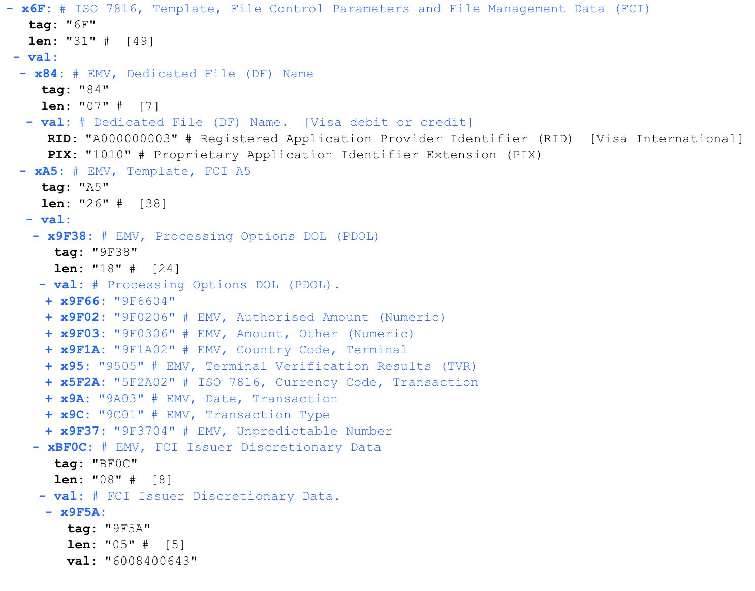

PDOL (Processing Options Data Object List)​
'6f 31 84 07 a0 00 00 00 03 10 10 a5 26 9f 38 18 9f 66 04 9f 02 06 9f 03 06 9f 1a 02 95 05 5f 2a 02 9a 03 9c 01 9f 37 04 bf 0c 08 9f 5a 05 60 08 40 06 43 90 00'
Разберем ответ парсером
В ответ на запуск платежного приложения карта сообщает набор параметров, которые ожидает получить от терминала — PDOL (Processing Options Data Object List). Терминал обязан ответить в строгом соответствии с этой последовательностью.
PDOL у разных карт может различаться. Общее число параметров PDOL — несколько десятков. Полный список параметров PDOL можно посмотреть Для просмотра ссылки Войди или Зарегистрируйся.
Разберем PDOL внимательнее. Длина, указанная после маркера — строго ожидаемая длина ответа от терминала на данный запрос. Пустой ответ заполняется нулями до нужной длины.
Разбор запроса PDOL:
9F 38 18 // Маркер начала PDOL. Длина 18 (24 байта)
9F 66 (длина 04) // Terminal Transaction Qualifiers (TTQ). Набор поддерживаемых терминалом протоколов.
9F 02 (длина 06) // Сумма списания
9F 03 (длина 06) // вторая сумма
9F 1A (длина 02) // Код страны в формате ISO3166-1
95 (длина 05) // Terminal Verification Results
5F 2A (длина 02) // Код валюты, в которой работает терминал, в формате ISO4217
9A (длина 03) // Дата в формате YYMMDD
9C (длина 01) // Тип транзакции
9F 37 (длина 04) // Случайное число
До этого момента все передаваемые данные идентичны для любых транзакций по этой карте.

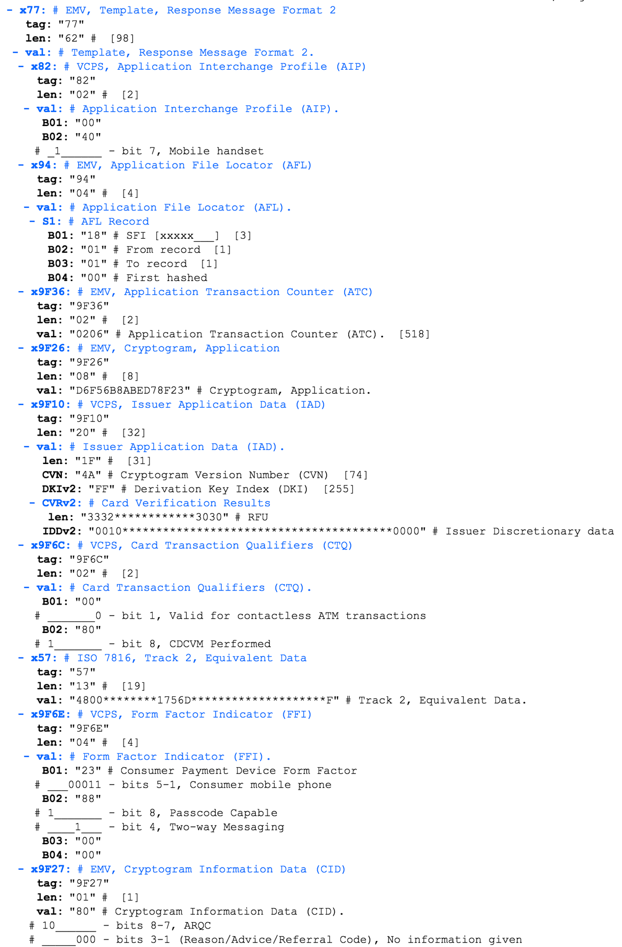

Ответ карты на GET PROCESSING OPTIONS​
'7762820200409404180101009F360202069F2608D6F56B8ABED78F239F10201F4AFF32A00000000010030273000000004000000000000000000000000000009F6C02008057134800997250511756D23122010000052099995F9F6E04238800009F2701809000'
В данном ответе содержатся специфичные для VISA поля данных, поэтому я использовал парсер c поддержкой Для просмотра ссылки Войди или Зарегистрируйся.

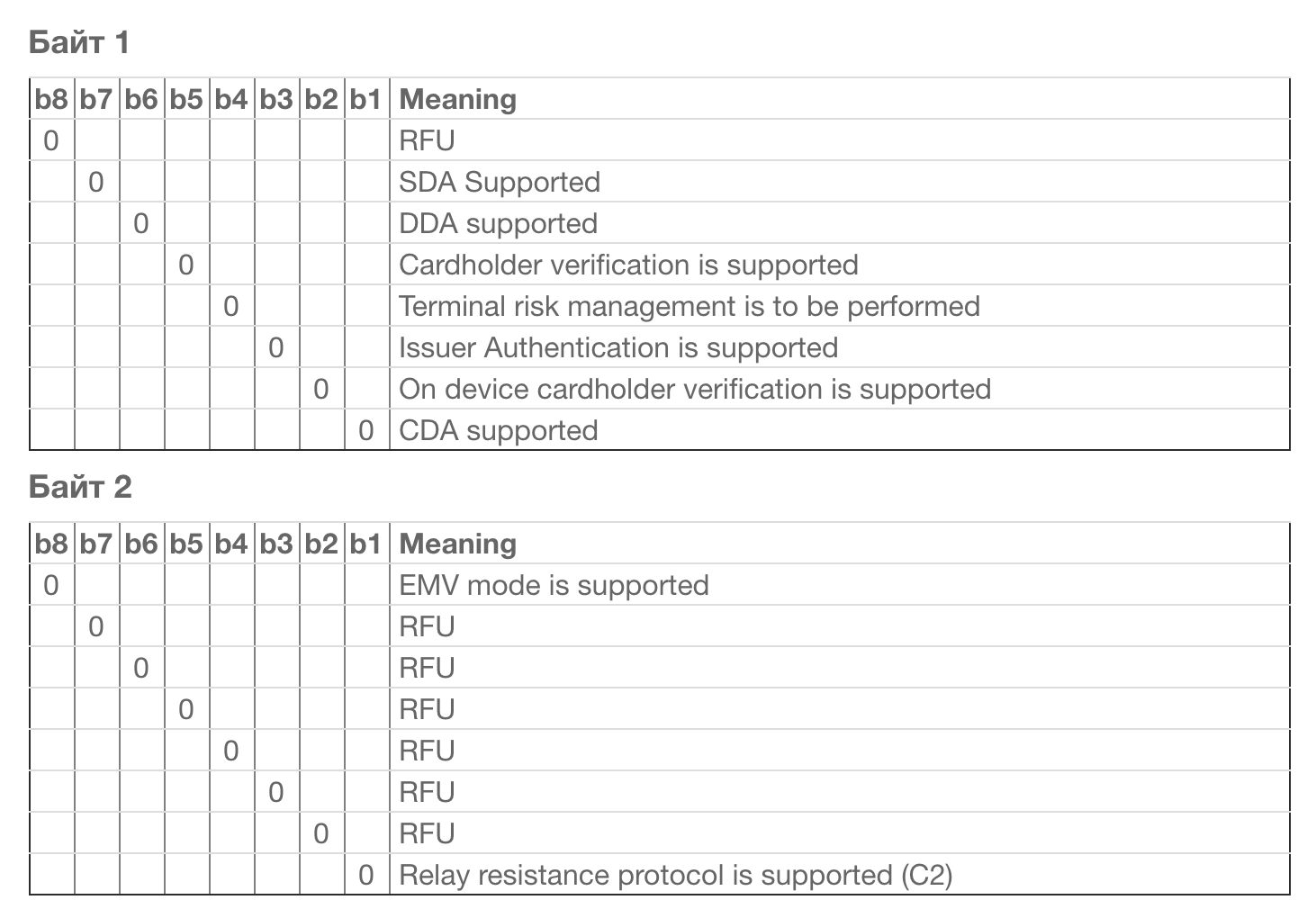

Application Interchange Profile (AIP) — содержит информацию о параметрах платежного приложения. В нашем случае AIP равен 00 40. Рассмотрим значения данного параметра из Для просмотра ссылки Войди или Зарегистрируйся.
В нашем случае установлен один бит во втором байте, который, если верить этой таблице, Reserved For Future Use (RFU). Что это значит, и какой смысл в это вкладывает Apple Pay, я не знаю.
В AIP содержится важная информация о поддерживаемых методах аутентификации (SDA,CDA,DDA) платежа. Почему в моем случае все эти флаги равны нулю — я не понимаю.
Application File Locator (AFL) — Содержит информацию о расположении записей (SFI range of records) в конкретном AID. На основании этого ответа терминал сформирует запрос READ RECORD.
Разберем ответ AFL подробнее:
Short File Identifier (SFI) равно 0x18. Этот параметр кодируется пятью битами вместо восьми. Соответственно значение 0x18 (b00011000) преобразовываем в b00000011, и получаем 0x3.
First record = 1
Last record = 1
Т.е. в «папке» №3 есть записи с 1 по 1, то есть одна запись.
Application Transaction Counter (ATC) — инкрементный счетчик транзакций, который увеличивается каждый раз на единицу при запросе GET PROCESSING OPTIONS. Под достижению значения 0xFFFF или 0x7FFF, платежное приложение безвозвратно заблокируется. Полагаю, что это сделано для защиты от брутфорса приватного ключа карты. В нашем случае видно, что данный айфон с Apple Pay использовался для оплаты уже 518 (0x206) раз.
Application Cryptogram (AC) — криптографическая подпись, которая вычисляется картой с использованием ее приватного ключа. Данная подпись передается вместе с остальными данными банку-эмитенту, и на ее основании проверяется подлинность транзакции. Так как приватный ключ карты невозможно (доступными средствами) извлечь из карты, это позволяет исключить возможность копирования карты.
Issuer Application Data (IAD) — Содержит проприетарные данные, специфичные для VISA. Я не осилил разбор этой структуры, помогите.
Card Transaction Qualifiers (CTQ) — специфичный для VISA cписок поддерживаемых картой спецификаций. Например, можно ли использовать эту бесконтактную карту для операций в банкомате или нет, и какие подтверждения при этом потребуются.
Track 2 Equivalent Data — Оппа! В этом поле содержится номер карты и expiration date, подробнее эта информация будет разобрана далее.
Form Facto Indicator (FFI) — специфичное для VISA поле. Описывает форм-фактор и характеристики платежного устройства. В нашем случае видно, что это мобильный телефон.
Cryptogram Information Data (CID) — Я не осилил разбор этой структуры, помогите.

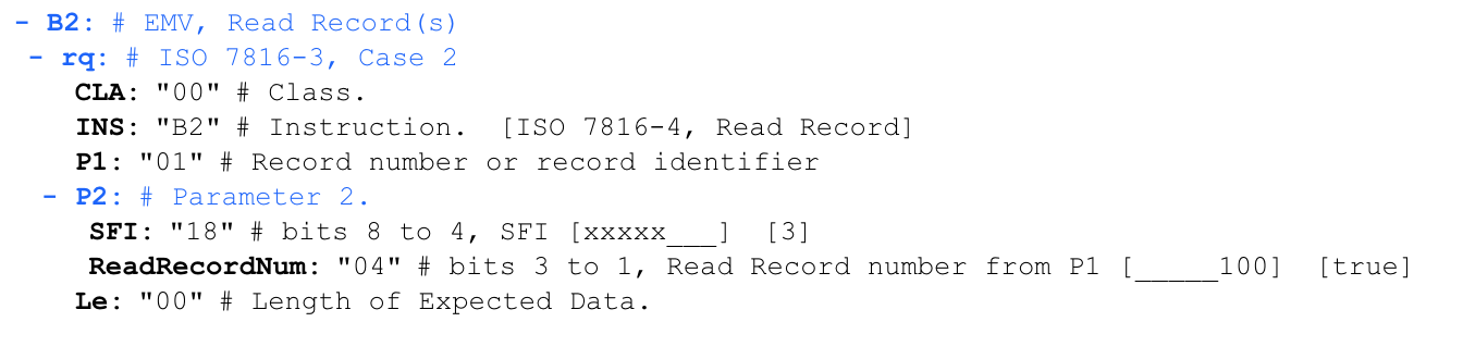

Запрос READ DATA RECORD​
'00 b2 01 1c 00'
Терминал посылает запрос на чтение записей, полученных из AFL:
В данном случае, начиная с байта 0x1C следует читать как два значения, где первые пять бит равны 0x18 (b000011), и составляют SFI, а последующие три бита равны 0x04 (d100), и составляют номер записи.

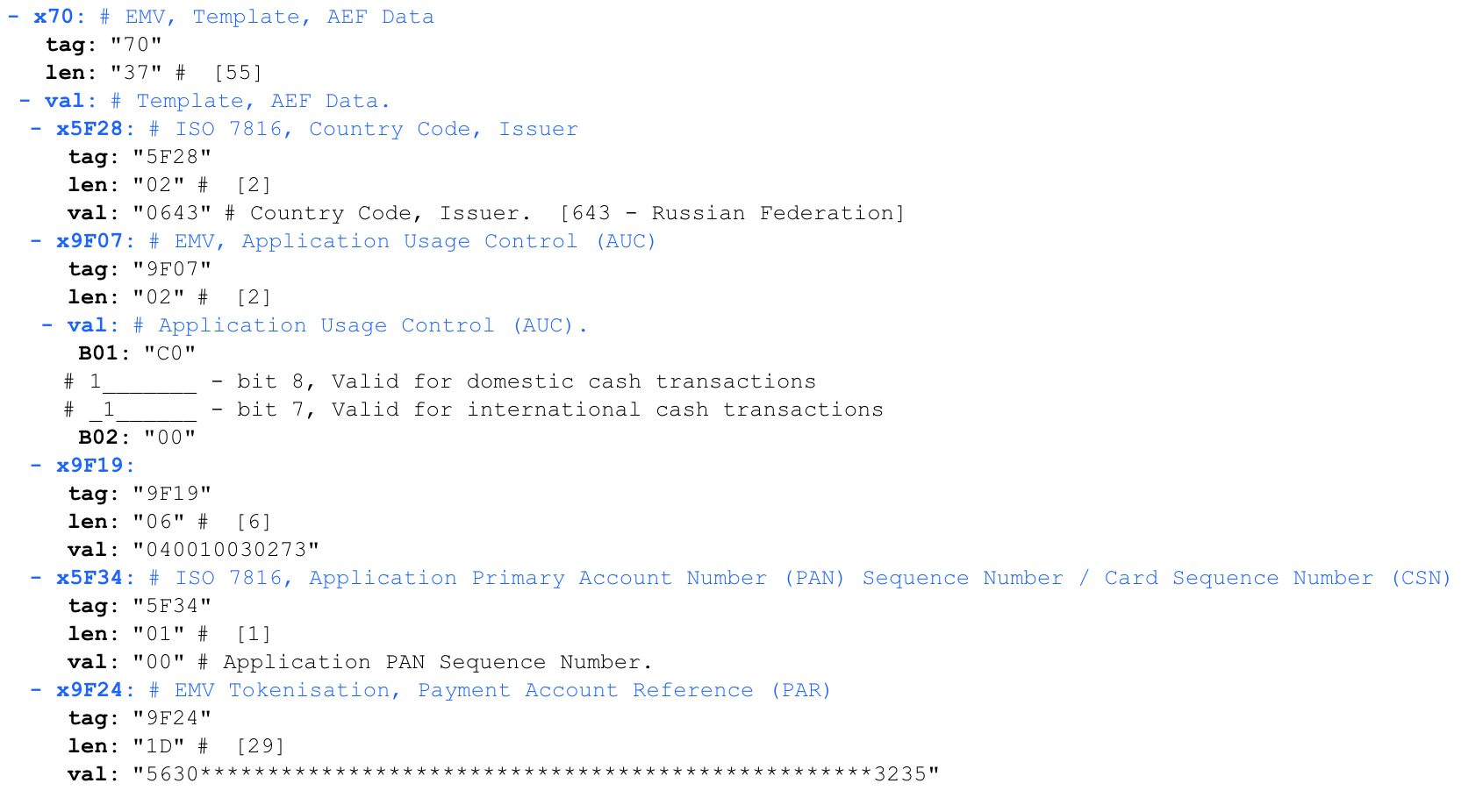

Ответ на READ RECORD​
'70375F280206439F0702C0009F19060400100302735F3401009F241D5630303130303134363138303430313737313031333936313637363235'
Application Usage Control (AUC) — определяет, разрешено ли платить картой заграницей, и разрешенные виды операций.
9F19 — что-то непонятное, судя по всему — устаревший Dynamic Data Authentication Data Object List (DDOL)
EMV Tokenisation, Payment Account Reference (PAR) — специфичный для токенезированных (виртуальных) карт параметр. Я не осилил разбор этой структуры, помогите.

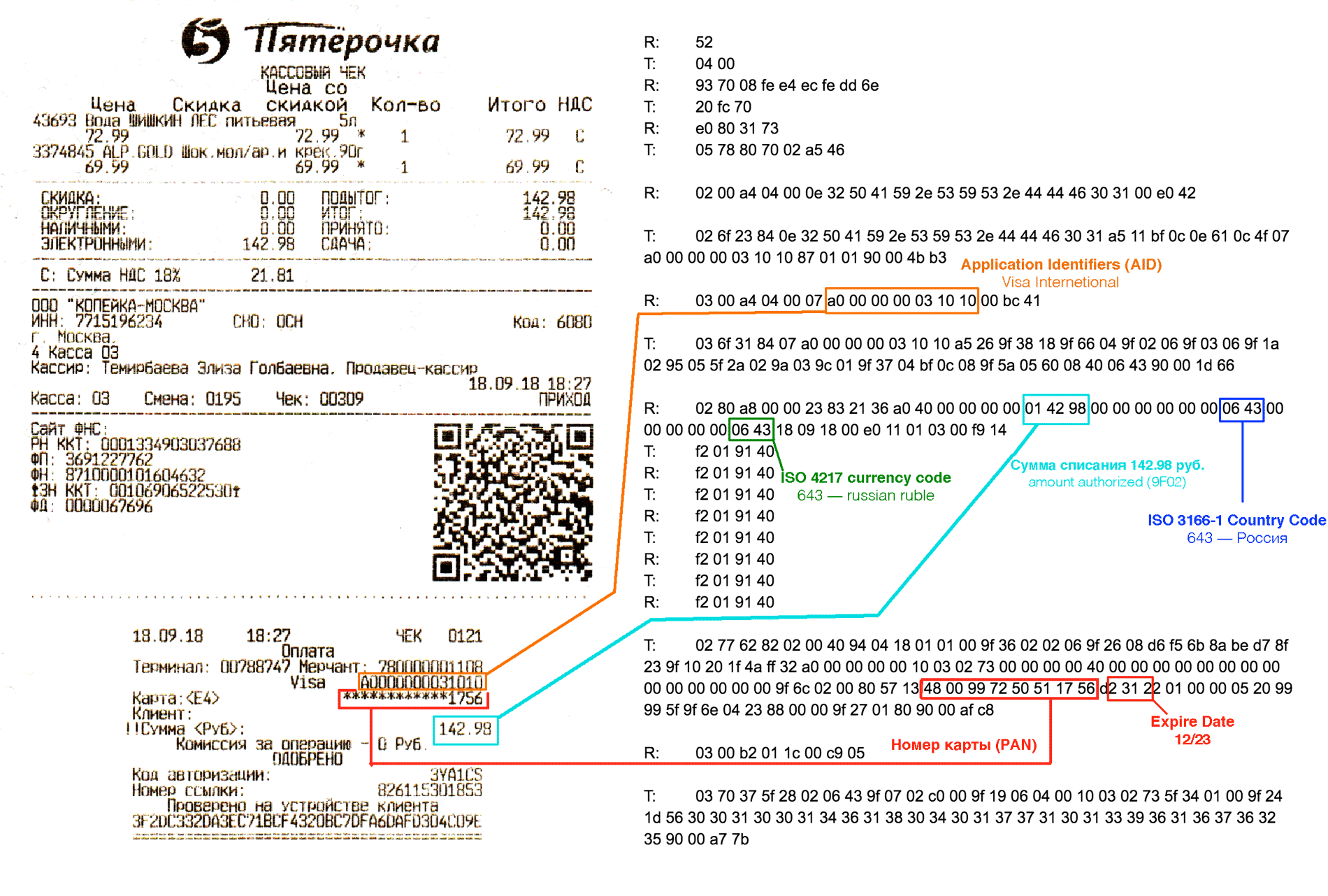

Что можно извлечь из перехваченой транзакции?
Мы разобрали один конкретный пример перехваченного трафика бесконтактной транзакции Apple Pay c привязанной картой VISA. Протокол MasterCard немного отличается, но в целом похож. Из разбора видно, что транзакция защищена криптоподписью, и протокол защищен от replay-атаки.Существует устаревший протокол бесконтактной оплаты в режиме Magnetic Stripe (MSD), который намного хуже защищен от replay-атак, но в данной статье я его разбирать не буду, потому что, насколько мне известно, он почти не поддерживается в СНГ, возможно я ошибаюсь.
Из перехваченных данных можно извлечь номер карты (PAN) и срок действия (expiration date)
Как видно, из перехваченного трафика можно извлечь полный номер карты и expiration date. Хоть CVV в этом дампе и нет, этих данных уже достаточно для оплаты в некоторых интернет-магазинах. В случае с обычной физической пластиковой картой, в перехваченных данных будет содержаться тот же PAN и срок действия, который выбит на самой карте!

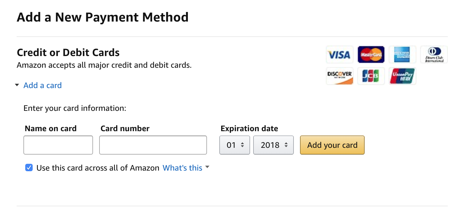

Оплата в интернете без CVV (CNP, MO/TO)​
В дампе выше указан не только полный номер моей карты, но также и expiration date. Этих данных вполне достаточно, чтобы платить в некоторых магазинах в интернете. Что ж, попробуем это сделать.
Форма добавления карты в Amazon не требует CVV
Будь это номер физической карты, деньги действительно можно было бы украсть, но данные токена Apple Pay можно использовать ТОЛЬКО для операций Client Present (CP), когда карта подписывает транзакцию криптографический подписью. Эти данные нельзя использовать для оплаты в интернете и других операций типа Card not present (CNP), то есть по телефону или имейлу. То-то же!
Всем желающим убедиться в этом, сообщаю, что реквизиты из перехваченного выше дампа Apple Pay на данный момент актуальны и привязаны к действующей карте, на которой есть деньги. На момент написания статьи это 5 тысяч рублей. Предлагаю попробовать их украсть :)
