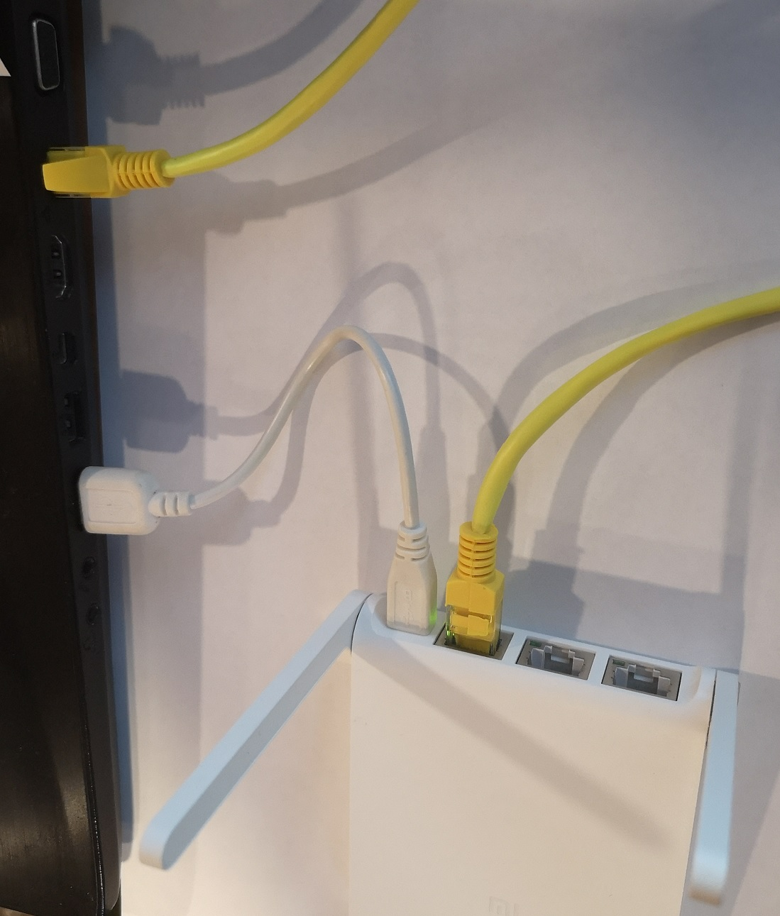

Вся сборка состоит из ноутбука + роутера.
Ноутбук выполняет программную роль роутера, а роутер это железо которое раздает интернет по Wi-FI или Ethernet кабелю
Для примера я возьму обычный роутер xiaomi nano (Он маленький, его можно запитать от USB и он раздает интернет как по Wi-FI так и Ethernet кабелю.)
+ нам понадобится Ethernet кабель для того чтобы подключить данный роутер к ноутбуку

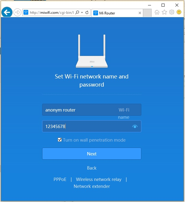

1) стандартные действия для любого роутера: Нажму Reset в самом роутере чтобы сбросить все на заводские настройки. Подключусь по дефолтной сети Wi-FI к точке и задам имя Wi-Fi сети и пароль.
2) Теперь все это подключу к (компьютеру/ноутбуку)

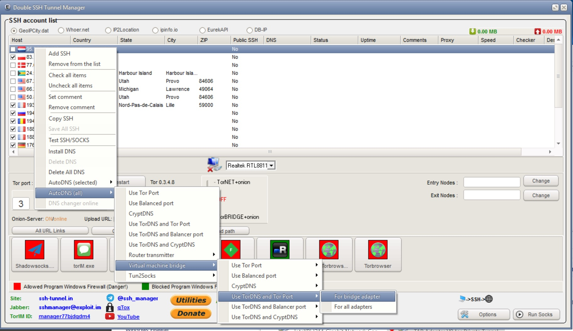

SkyNetZone3) Программная Часть: Софт который будет раздавать (анонимный интернет на наш роутер!)
Double SSH Tunnel Manager
4) Скачиваем программу Double SSH Tunnel Manager, распаковываем и запускаем!

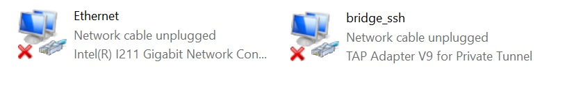

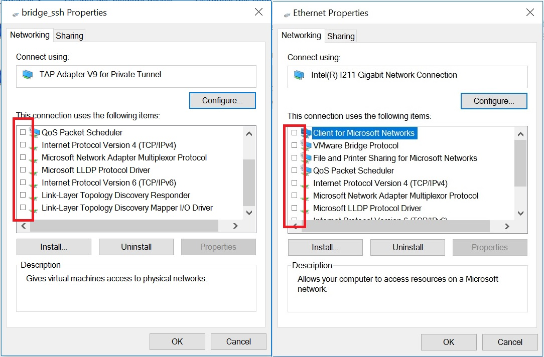

SkyNetZoneПрограмма предложит вам установить Виртуальный адаптер, соглашаемся! после чего в списке адаптеров у вас появится примерно следующая картина.

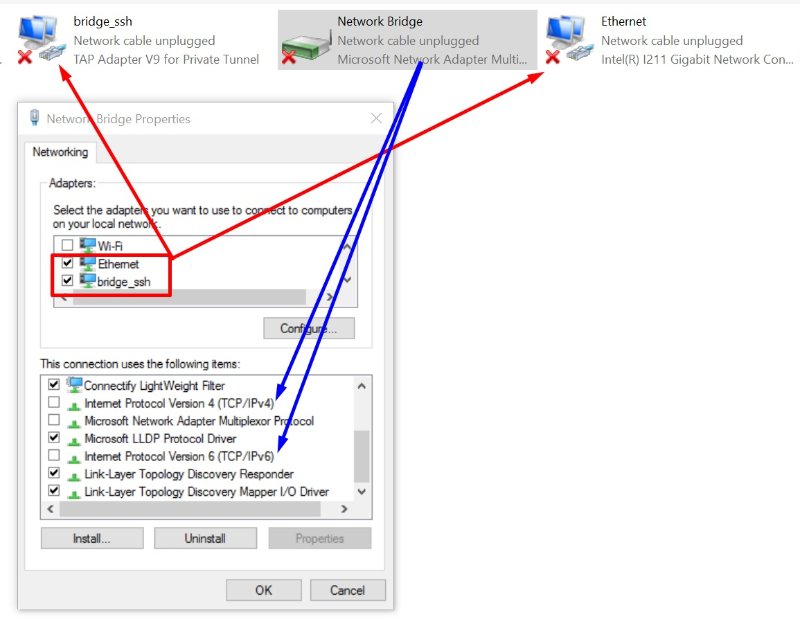

5) далее с этих двух адаптеров убираем все галочки
SkyNetZone6) теперь нам нужно эти 2 адаптера объединить в мост и настроить этот мост убрав галочки с IP4 и IP6
SkyNetZoneНа этом все !!! настройки закончены после подключения к анонимной сети все будет раздаваться через наш роутер !!!

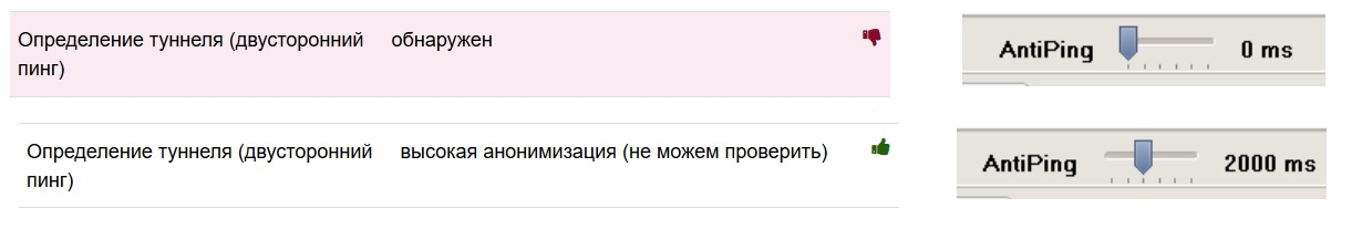

— Сайт 2ip.ru/privacy/ определяют пинг и говорят что это туннель либо прокси?
— Некоторое сайты могут определить вас по тайм задержке пример 2ip.ru/privacy/
Для того, чтобы этого не было воспользуйтесь функцией AntiPing (AntiPing замедляет работу поэтому не забывайте возвращать ползунок в исходное положение).
