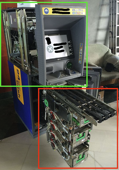

Во-первых, стоит вкратце рассказать о том, что из себя представляет банкомат, как он работает и кто такие диспенсеры. В целом банкомат — достаточно сложная конструкция, которая состоит из двух основных частей: верхней и нижней.
Верхняя часть — это обычный ПК, который чаще всего лежит в этой части плашмя. В него воткнуто огромное количество USB-устройств: камеры, принтеры, картридеры и... тот самый диспенсер, который находится в нижней части. Именно этот ПК из верхней части (которая, кстати, считается небезопасной) и является основной целью для малварщиков. Но мы не такие, ВПО — это плохо! Поэтому спускаемся по USB-кабелю в нижнюю часть банкомата, где нас ждёт...
Safe zone (она же сейф, диспенсер) — безопасная и заведомо защищённая часть банкомата. Закрывается она на ключ, который есть только у сервисных инженеров и инкассаторов, сделана не из пластика (в отличие от верхней части) и часто укреплена бетоном либо вмонтирована в стену. Именно в сейфе находится то, ради чего и взламываются банкоматы, — банкноты. Они разложены по кассетам с нужными номиналами, каждая из которых также закрыта на ключ. Из кассет деньги достаются присосками, едут по конвейеру к «шторке» (shutter), после чего извлекаются пользователем.
Так вот, управляется вся эта сложная конструкция из датчиков (надо же толщину, количество, мятость купюр определять), конвейеров, «шторок» и кассет именно платой управления диспенсера (далее — просто диспенсер). На плате имеется процессор, память и прочая атрибутика самостоятельного устройства, а также код, который всем управляет. И именно сюда мы только что спустились по USB-шнурку.

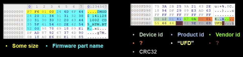

В рамках проекта в одном банке мне и Алексею достались два файлика: у одного было расширение BTR (bootloader), у второго — FRM (firmware). У файлов имелись понятные заголовки, но при этом совершенно непонятное содержимое. Мы и так, и этак пытались подойти к расшифровке содержимого (становилось очевидно, что оно зашифровано), но безуспешно. На этом проект мог бы и закончиться, и файлы действительно пролежали несколько месяцев на жестком диске, пока мудрый Алексей не решил поискать плату диспенсера на eBay. Плата там, как вы уже могли догадаться, нашлась, и спустя какое-то время оказалась у Алексея на столе.

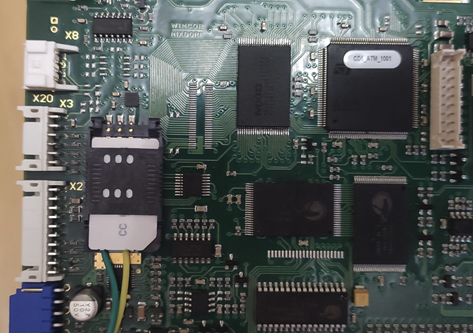

После некоторых манипуляций с прозвонкой был успешно найден разъём JTAG, который находился прямо рядом с главным процессором. Кроме главного, на плате имелись ещё два процессора, назначение которых нам было не очень понятно: CollectorBooter и DispenseBooter. Тем не менее память всех трёх процессоров была сдамплена для дальнейшего анализа.

Алгоритм шифрования представлял из себя обычный XTEA, но с необычной для него дельтой: 0xF27716BA. Как она была сгенерирована, безопасна ли — мы не знаем. Но можно точно сказать одно: она не гуглится.
В качестве ключа шифрования XTEA использовались следующие входные данные:
  • пять первых двордов, идущих сразу же после имени прошивки, указанного в заголовке. Мы назвали их Header-Dwords
  • внешний ключ KEY0 длиной 8 байт, который пока неизвестно откуда брался
  • внешний ключ KEY1 длиной 16 байт, который мы также не знали, где брать
Спустя время мы всё же нашли участок кода, вычитывающий и KEY0, и KEY1. Оказалось, что находятся они в специальной области по смещению 0x64000000, смещение в которой по умолчанию было жёстко задано. Далее мы сделали дамп данной области и извлекли оттуда оба внешних ключа. Применив эти ключи в заранее написанном на коленке расшифровщике, мы получили... Нет, не прошивку.

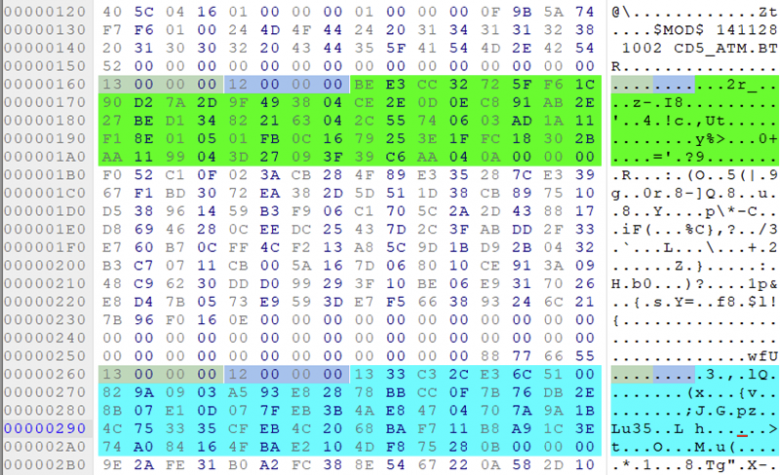

AP32-архивы
Да, именно APLib. Те, кто по работе реверсит малварь, наверняка узнают это название, так как данный алгоритм сжатия очень часто используется (использовался) малварщиками.
Архивов оказалось много, и все они шли друг за другом. Если распакованные из них данные объединить, получится полноценная прошивка. Вроде можно радоваться. Но, погодите, пока рано. При попытках изменить что-либо в прошивке (например, строку), последующих запаковке и зашифровке устройство отказывалось принимать нашу прошивку. Значит, где-то имелась проверка целостности.

Вот этот последний девайс и принимает файлики. А работает он по протоколу DFU (Device Firmware Update), о чём можно было догадаться, даже не имея самой платы на руках. Дело в том, что в конце каждого файла прошивки есть определённая структура, которая содержит тег «UFD».
Сначала устройству отправляется команда DFU_DETACH протокола, после чего выполняется команда USB — UsbCyclePort, которая делает доступным интерфейс, принимающий прошивку. Кто работал с данным протоколом, скажет, что в нём ещё есть команда DFU_UPLOAD (в данном случае выгрузка), но в нашем случае она не была реализована.

Смарт-карта
Смарт-карта оказалась интересным объектом для исследования. Мне никогда не доводилось иметь дел с APDU (протокол, используемый при общении со смарт-картами), поэтому пришлось изучать. После этого в Java-софте был найден класс, отвечающий за работу со смарт-картой, где я и смог вычленить большинство APDU-команд. К тому же их можно было найти и в коде прошивки, а затем по референсам найти и некоторые другие команды.
Вооружившись картридером для смарт-карт, я подбирал различные команды и их параметры. К сожалению, ничего особо секретного мне обнаружить не удалось. Тем не менее были найдены команды, позволяющие устанавливать свои значения счётчиков сессий (правда, их нельзя было установить на значения, которые использовались ранее).

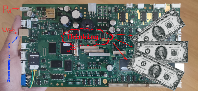

Выдача!
Здесь мне хотелось бы сделать важное замечание: все тесты по-прежнему проводились на той самой плате контроллера диспенсера, которая валялась у меня на столе. А это означало, что периферии нет и, соответственно, выдавать банкноты неоткуда. Поэтому, когда у нас с Алексеем появилась полная уверенность в том, что выдачу произвести удастся, мы пошли в лабораторию к вендору, где и провели окончательные испытания.
В ходе этих испытаний выяснилось, что для выполнения выдачи требовалось ещё указать, сколько у нас наличности и в каких кассетах (произвести конфигурацию), и пропустить настройку устройств, которые не были подключены к ноутбуку (ну, так-то в компьютере много USB-портов, а в ноуте только два).
Лишь после этого в диспенсер отправилась команда с номерами кассет и количеством банкнот для извлечения. Банкомат начал радостно жужжать, предвкушая, как делится наличностью с товарищами исследователями, но денег мы так и не увидели. Мы просто не знали забыли, что нужно ещё открыть шторку. Дубль два — и свежие «фантики» (специальные вендорские купюры) были у нас в руках. Ура!
